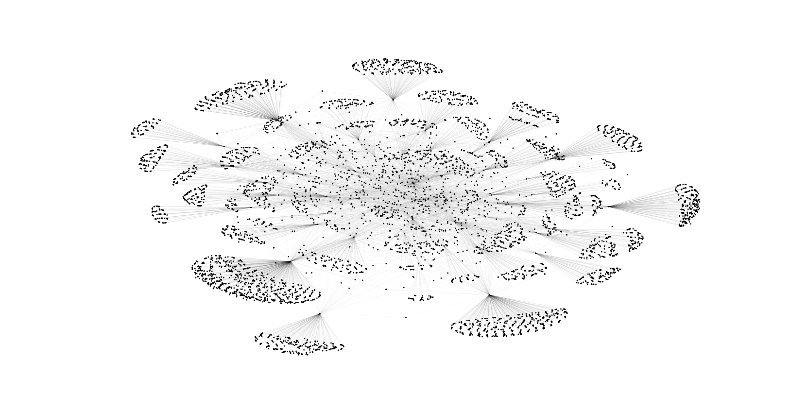

1)两层好友圈
这是对7169个好友关系的做图。当然最中心的点是我自己。可以看到周围一圈是相对孤立的,那是因为我只抓了两层的原因。
七千多个好友,这么多层关系,如何分析?别担心,社交网络分析不是一个新兴的领域,看米国文献说这个领域从六七十年代就有了,只不过是近十年火起来的。所以有一大堆现成的算法来基本搞定你的大部分需求。
对七千多个好友的基本分析如下:
---------------2014-06-08 213216秒开始整体分析----------------
社交网总共有7169个好友

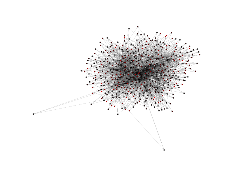

2)核心交往圈
扯那么多基本人我不可能都认识,networkx还提供了分析某人的核心交往圈的算法,还是以我为例:
---------------2014-06-08 212039秒开始整体分析----------------
社交网总共有502个好友
其他的分析因为是用同一个模块来实现的,和上面相同,就不重复了。

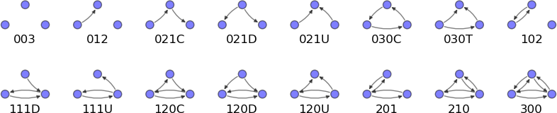

5)三人行
对于任意三个人,可以有如下16种关系:
比如对于012C这种类型,作为中间人,是不是可以介绍另外两人认识那?
看看我的交往圈里面这16种类型各占多少:
201类型的三节点有94109
021C类型的三节点有0
021D类型的三节点有0
210类型的三节点有0
120U类型的三节点有0
030C类型的三节点有0
003类型的三节点有19747819
300类型的三节点有3605
012类型的三节点有0
021U类型的三节点有0
120D类型的三节点有0
102类型的三节点有1112967
111U类型的三节点有0
030T类型的三节点有0
120C类型的三节点有0
111D类型的三节点有0
当然,因为我只抓了两层交往圈,可以说还是比较核心的交往圈,所以很多三节点类型都没有出现,如果抓取的层数更多,结果会更显著。
