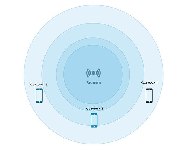

iBeacon是一个基于BLE(低功耗蓝牙技术)的2.4G射频技术,根据射频场强随距离衰减的模型计算距离。因为射频信号传播本身就受环境干扰大不稳定,所以基于这个原理的测距也不会精确。苹果也是把结果放在一个概率范围内,分成Immediate,Near,Far倒是还成。基本上我们观察的结果,在3米以内的精确度尚可。

iBeacon直接测距不准,但是如果房间内有多个Beacons并且拓扑合理的话,倒是能达到比较好的室内定位效果。信号不稳定额可以通过时间平滑,或者多个Beacon互相验证纠正。
