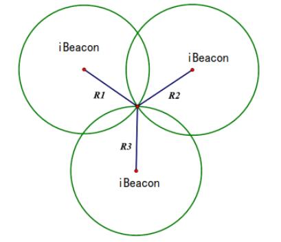

iBeacon是一项低耗能蓝牙技术,工作原理类似之前的蓝牙技术,由Beacon发射信号,蓝牙设备定位接受,反馈信号。当用户进入、退出或者在区域内徘徊时,Beacon的广播有能力进行传播,可计算用户和Beacon的距离(可通过RSSi计算),由此可知,只要有三个iBeacon设备即可定位。

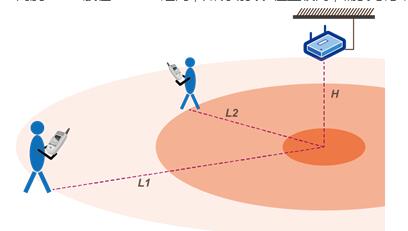

1、蓝牙Beacon离地高度:3m
高度H:一般在2.5~3m之间,如现场安装位置较高,需要考虑增加衰减预算。或者采用地面、墙面部署,保证高度在3m内。

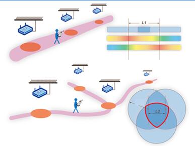

2、蓝牙Beacon水平间距:4-8 m
一维定位场景:适合隔离度高的过道,理论上只需要按序列部署一列间距4-8m的Beacon。
一般定位场景(开放区域):蓝牙Beacon呈三角均匀部署,需要3个或3个以上的蓝牙Beacon。互相间距4-8m。
