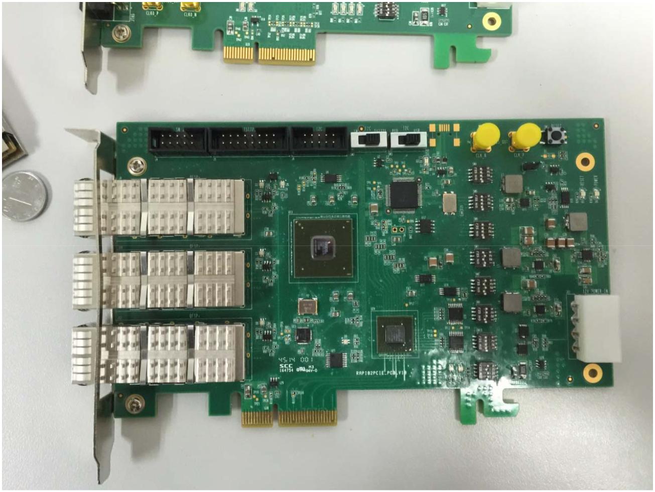

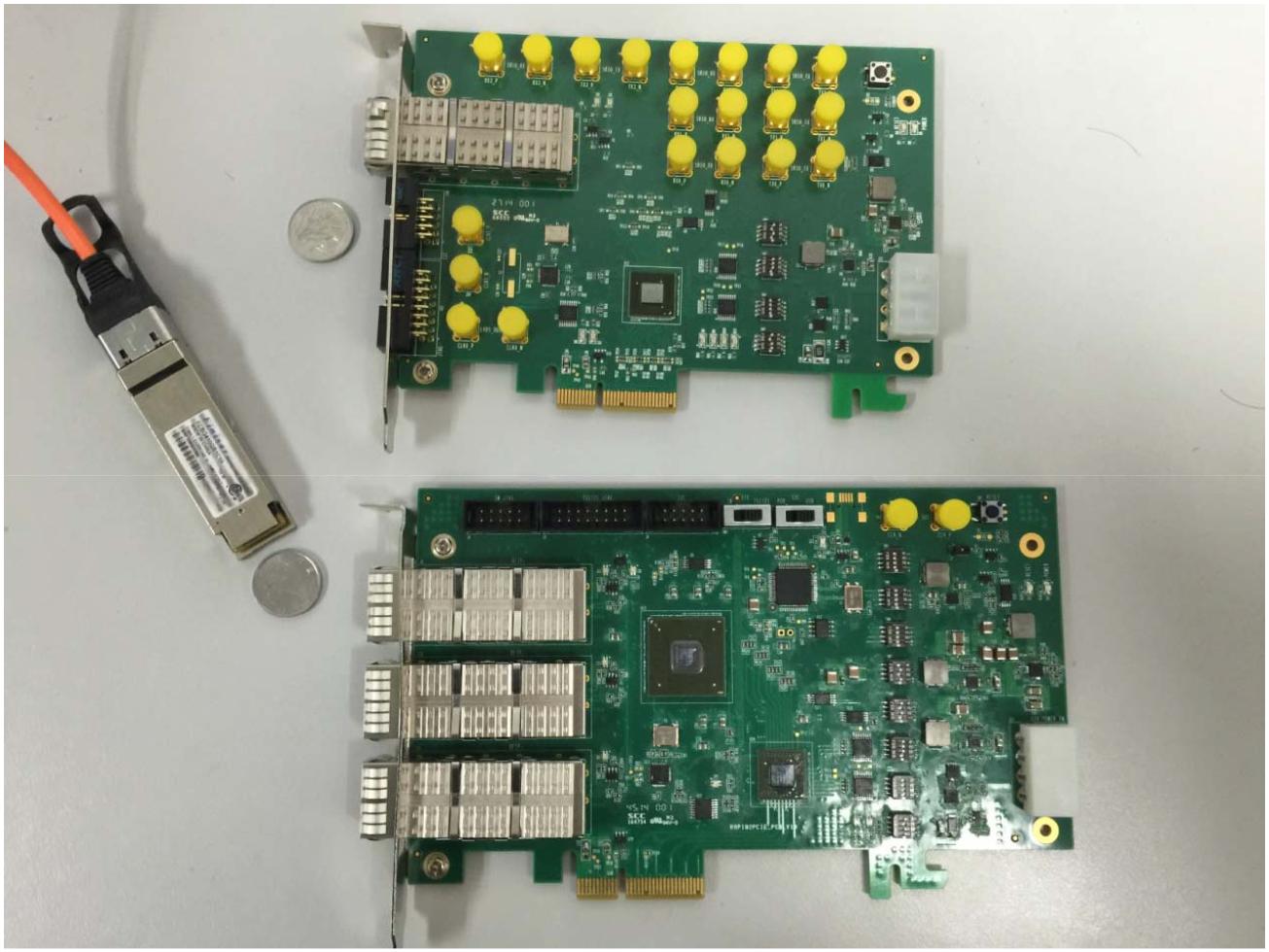

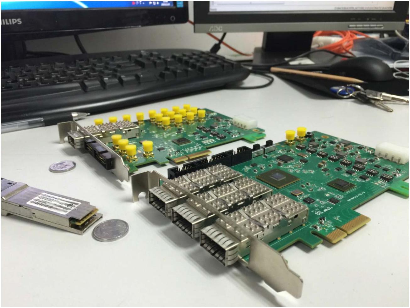

基于 RAPIDIO 交换的 PCIE 高速数据传输卡
一、板卡概述
本 卡 是 基 于 IDT TSI721 桥 芯 片 和 CPS1616 RAPIDIO 交 换 芯 片 , 用 于 实 现
Serial RapidIO(S‐RIO) Gen2.1 到 PCI Express (PCIE) Gen2.1 协 议 转 换 , 将 基 于
RapidIO 的 对 等 网 络 多 重 处 理 器 集 群 拓 展 至 x86 处 理 器 环 境 , 能 够 实 现 基 于
RapidIO 的 对 等 网 络 多 重 处 理 器 集 群 和 基 于 x86 处 理 器 环 境 之 间 的 高 速 数 据 互
传 ; 由 于 本 卡 带 有 RAPIDIO 交 换 芯 片 , 实 现 了 一 (PC)对 三 (RAPIDIO)的 高 速 数
据 互 传 功 能 。
        本 3 QSFP+ S‐RIO
支持 PCIe 2.1 协议标准
  通道的速率可配置,通道的速率:5/2.5Gbaud Link speed
  传输通道数:4 x Lanes
S‐RIO 端的特征:
  支持协议 S‐RIO 2.1 标准
  通道的速度率可配置,通道的速率:5/3.125/2.5/1.25Gbaud Link speed
  灵活的物理传输接口:3 通道 4x Link Width 的 QFSP+的光纤收发器接口
 支持 Lanes Reversal 功能
板卡的特征:
 支持 IEEE 1149.1/1149.6 标准的 JTAG 调试接口
 支持 I2C 标准的调试接口
 灵活的配置:DIP 开关配置 TSI721 和 CPS1616 工作模式
 电源供电:PCIE 供电或标准 ATX 12V 电源接口供电
 1 个复位按钮,可用于系统复位
 提供 Window 驱动程序
 提供 Window 下的 Demo 程序
 所有的器件件支持商业级、工业级
